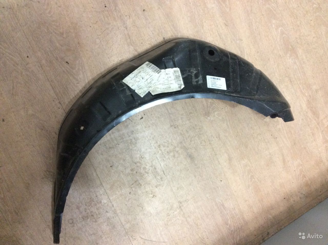

    Цитата Сообщение от SparXXX-11011985 Посмотреть сообщение
    нужна сливная прбка. Расположена в сливном желобе (рядом петля багажника)
    Ты ее на картинке видишь?
    Заодно и левый задний подкрылок (мохнатый)
    Шерстью оброс, что ли?
    Ты, барин, как-то попроще выражайся, что ли...

    Я так понял он про это 3C0809411A
    А что в нем лохматого?
    Если это задний, то я пока пас, но там реально мохнатый сзади
    Seregas,
    У тебя на картинке случайно не 3C0809851A?
    НЕЕЕ... подходим к багажнику ))) открываем.... видим 2 дуги которые крышку багажника держут. Там где дуга уходит в сливной желоб находится эта пробка (к ней шланги в под днище....)
