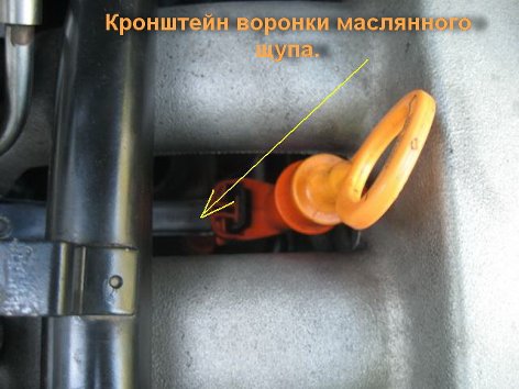

    Seregas, а какой номер кронштейна воронки масляного щупа, и чем он так крепиться?
    VW Passat B5+ 2001, 1.8T AWT, АКПП, Comfortline, седан, Climatronic, Cruise, Camera, Bixenon, 1ВВ, серая кожа. ARAL 5W-40. WVWZZZ3BZ1E242146
    06B103675B
    Насколько я помню - воронка одевается на него сверху.
