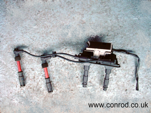

    добрый день) Я к вам прямиком из разноплановых вопросов. Скажите пожалуйста номер и точное название катушки, которая стоит на 3 и 4 цилиндре?
    У тебя одна катушка на 4 цилиндра
    058905101A - двойная катушка зажигания:
