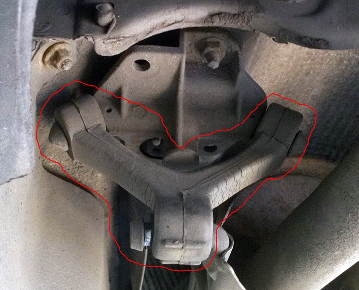

    Сергей, подскажи пожалуйста следующее:
    1. Пыльник ШРУС, который возле колеса (внешний?). Также подскажи его диаметр 1 и диаметр 2.
    2. Хомуты пыльника ШРУС.
    3. Вот эта резинка, обведенная красным (держит выхлопную трубу):
    4. Прокладка клапанной крышки двигателя (AVB).
    5. Тормозные шланги, которые идут непосредственно в суппорты.
    6. Направляющие передних суппортов, если такое есть в природе отдельно...
    Большое спасибо.
    Последний раз редактировалось pilson; 19.09.2014 в 00:38.
    Passat B5 2003 TDI AVB Skoda Superb 2009 2.0 TDI CBBB DSG6 liftback MPPS + VCDS
    4B0253144H - с кронштейном
