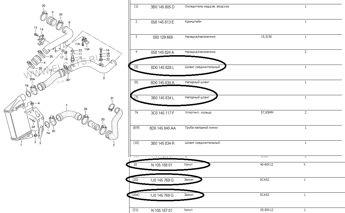

    Ты не путай схемы подключения интеркулера к бензинке и к дизелю.
    Тот шланг, который у тебя ВЫХОДИТ из интеркулера, на бензинках ВХОДИТ в него.
    Поэтому официалы тебе совершенно правильно сказали номер: 3B0145834L
    вот что дает Elcats по двигателю AVB
    позиция 7 - это 3B0145834L, но это просто колено, а у меня он весь в виде змеевика,
    был сегодня у официалов и они сами сомневаются насчет этого номера, потому что тут просто колено и заказывают они чисто по коду, боятся что придет не то.
    я не могу понять, это схема с бензинки просто и у меня по этому номеру будет мой змеевидного типа патрубок, а не просто колено как показано на рисунке?
    что тогда под позицией 5 у меня под номером 8D0145828L который я думал в начале что тот, что мне нужен?
    нигде схему как у меня не мог найти в Elcats и они у себя в Етка.
    завтра день отправки заказа, помогите

    novcyber, по этой схеме шланги более похожи на реальные:
    пиши номер
    пиши номер
    вот это верная схема, мне нужен номер 4, какой у него код? Спасибо заранее.
    Ну наконец-то разобрались
    3B0145834R - шланг №4
    Спасибо! я понял теперь как надо смотреть на схему не искать по форме, а искать по тому, как соединяется... )))
    Кроме того, желательно в гугле посмотреть картинку детали по номеру
