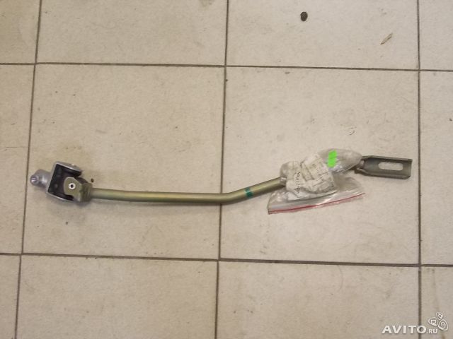

    Добрый день. Подскажите номер карданчика который находится на кулисе около коробки передач.
    Идет только с самой кулисой: 8D0711613D
