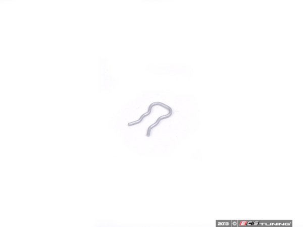

    ДОБРЫЙ ДЕНЬ, ЗНАТОКИ! ПОДСКАЖИТЕ НОМЕР СТОПОРНОГО КОЛЬЦА НА РАБОЧЕМ ЦЕЛИНДРИКЕ СЦЕПЛЕНИЯ, КОТОРЫЙ ФИКСИРУЕ ПОДВОДЯЩУЮ ТРУБКУ?
    Такая скобка: 4D0721279?

    Lupo Аватар для Микола VW PASSAT
    01.11.2011
    Ставропольский кр.
    120
    Спасибо +
    Вроде, я ее не видел она вылетела и я ее не нашол.
