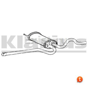

    Серега, напиши пожалуйста номер среднего глушителя, прокладок и хамутов необходимые для замены на мою машину.Машина в подписи. Заранее спасибо
    У тебя возможны 2 варианта глушителя. Необходим диаметр трубы между средним и задним глушителем.
    Надо мерить или вин нужен? Глянул под машину средний глушитель такой как на фото
    Нужно мерить. Было 2 варианта 50 и 55 мм. Форма глушителя будет одна и та же.
    Спасибо, завтра на яму поеду. А скинь для обоих вариантов номера пожалуйста.
    357253141A - хомут ДО среднего глушителя (одинаков для любого варианта)
    3B0253409T - глушитель + 357253141A - хомут (1 вариант 55 мм)
    3B0253409N - глушитель + 191253141F - хомут (1 вариант 50 мм)
