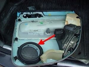

    Доброе!
    Давно тебя не дергал, тезка!
    Серег, скажи пожалуйста номера рем комплектов держателей стекла в механизме стеклоподъемника!
    Право/лево!
    Passat B5 Variant 1.8T ANB 99
    Привет. Такие пластиковые? В оригинале их нет.
    Передние неоригиналы:
    E.Co.S.R.L.20124 и E.Co.S.R.L.20123

    Seregas, ага, они! Только и этот неоригинал не найти(
