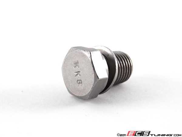

    Подскажи, плз, я заказал сливную пробку из поддона двигателя N 908 132 01 (смотрел по каталогу в экзисте для моего AEB), пришла похожая на "болт", а по факту оказалось, что у меня пробка с резьбой где-то 25 в диаметре,полая внутри и под 17 ключ. Подскажи номерок для моей пробки, и в чём моя ошибка?
    Поддон не менялся?
    По ВИН должна идти такая:
    А пробка с резьбой М26 ставилась задолго до твоего ВИНа
    Вот такая была:
    Номер ее 059103193

    Спасибо- это она! Я поддон не менял, а вот до меня , а пришла первая, я и удивился..
