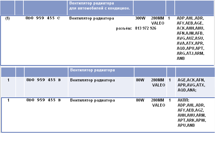

    Привет камрады! Давно ничего не ломалось, а тут перестал работать вентилятор кондея.
    Подскажите номерок электрического вентилятора охлаждения кондея, который на радиаторе стоит.
    Заранее спасибо!
    8D0959455C

    8D0959455C
    Это точно он? Не такой номер 8D0959455B ?
    Запутался. В поиске выдает что для АКПП такой 8D0959455B. В чем разница?
    Точно он.
    См картинки:
    В чем разница?
    В мощности.
    8D0959455B = 80 Ватт
    8D0959455C = 300 Ватт

    Seregas, По твоей таблице получается 8D0959455B. Нижняя таблица APU АКПП 80 ватт
    Ты заголовки посмотри. У тебя кондей/климат есть? Есть. Вот и смотри верхнюю часть.
    P.S. там APU тоже есть.
