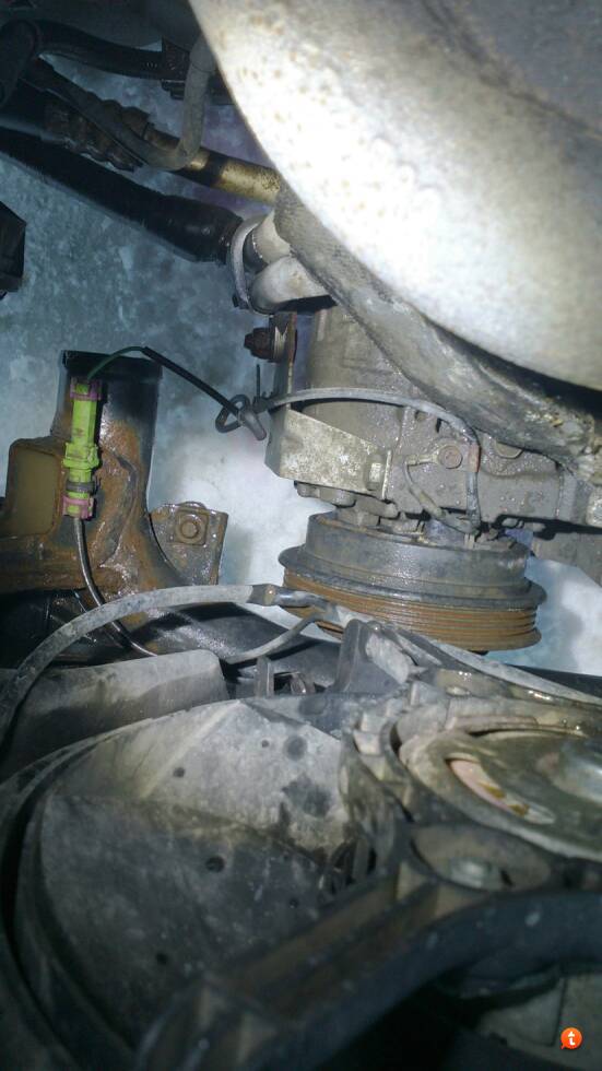

    Здорова Серега. Будь добр скажи пожалуйста номер ремня кондиционера, натяжителя кондиционера и подшипника муфты. Вот фото моего компрессора, скорее всего денсо, потому как патрубки сверху.
    А елкатс бьет зексель. И еще комплект рычагов пер.подвески. У меня же с тонким пальцем? Пассат б5 2.0 azm 2004 год. Заранее спасибо) Wvwzzz3bz4p205476
    06B260849A
    058260511 - натяжитель
    NSK 35BD5222 - подшипник
    У тебя Denso
