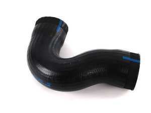

    Seregas, привет!!!!!
    Дай пожалуйста номерок этого патрубка, Гольф 4, 1999 AHF
    Спасибо!!!!!
    Откуда и куда идет?
  10. #6990
    Phaeton Аватар для uni1999
    03.08.2011
    7 белок
    4,972
    Спасибо +
    Получено: 55
    Отправлено: 65
    Откуда и куда идет?
    от воздушного фильтра к клапану ЕГР.
    И за все это я прошу 25 баранов. Даже смешно торговаться.
    Странно. Вот рисунок для двигателя AHF. Тут шланг на турбину идет.
    ну да
    точно!!!!
    этот
    чет меня переклинило

    uni1999, 1J0145838B - шланг
