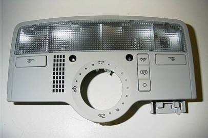

    Подскажи, чем отличаются плафоны от W8 с номерами: 1J0947106 и 3B7947106B, разница в цене у них в 2раза , а то я в теме уже всех запутал
    Видишь разницу?
    1J0947106:
    3B7947106B:
