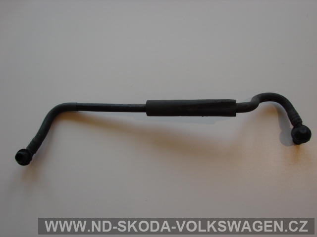

    Привет.Подскажи номерок вакуумной трубки с обратным клапаном которая идет сразу от вакуумника VIN wvwzzz3bz4e069847.Спасибо.
    4B1611931AJ

    Сергей, а не мог бы картинку этой трубки показать 4B1611931AJ.
    А гугл уже не знает?
