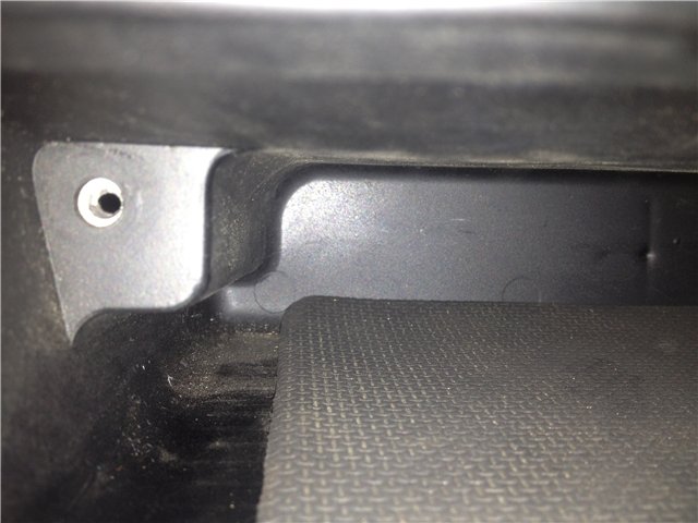

    Крепление штатной сетки на Варианте. Нужен код заглушки винта. Салон и заглушка желтые. Спасибо!

    Бежевый значит! Это я про заглушку...

    Цитата Сообщение от Exper-R Посмотреть сообщение
    Бежевый значит!
    3B586349989H

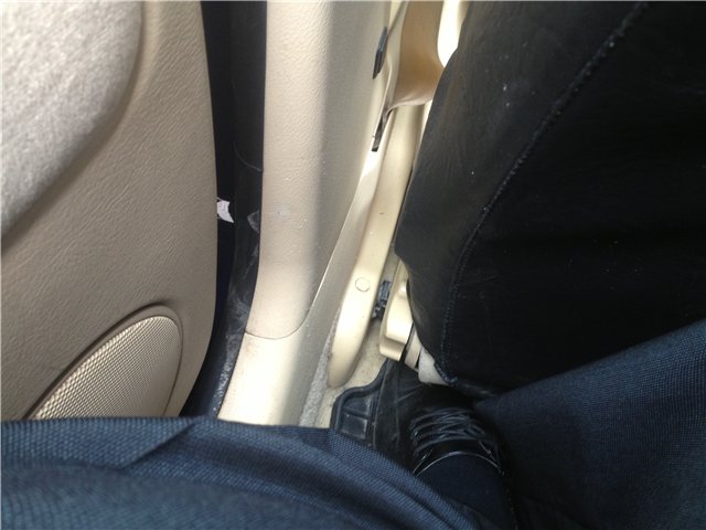

    Вдогонку!
    Заглушка около сидения тоже бежевый
    А это полка под магнитолой
    Там наверное винты и/или заглушки. Слева дырка вот
    Подскажите
