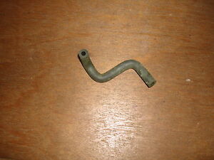

    Всем привет. Не подскажите?:
    не знаю, как точно называется патрубок, но он соединяет ДЗ с какой-то штуковиной, тоже незнаю что это, коротенький такой патрубок и в тканевой оплетке.
    Поменяли в сервисе ДЗ, а этот патрубок на вид держится на соплях, обмотан весь изолентой, хотел бы поменять. В ETKE нихрена он даже не нарисован...
    Заранее благодарю
    ADR, 1999 г.в., АКПП, европеец
    Последний раз редактировалось bespredel1365; 25.11.2013 в 20:12.
    Такой?
    06B133784B
