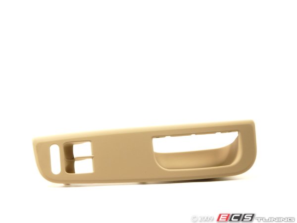

  10. #4990
    Polo Аватар для Дениско
    15.09.2013
    Москва. ВАО.Новокосино
    28
    314
    Спасибо +
    Получено: 27
    Отправлено: 86
    День добрый!
    Подскажите,пожалуйста,номер ручки вод двери где кнопки управления стеклоподьемниками и цз(передние подьемники ,2кнопки и 2 кнопки замка.Цвет бежевый)?
    Спасибо!!
    Passat b5 sedan 1.8i 1999г WVWZZZ3BZXP312929.Дрыг ADR, коробас DMU

  12. #4992
    22.11.2009
    Питер
    22,243
    Спасибо +
    Получено: 3,817
    Отправлено: 86
    Цитата Сообщение от Дениско Посмотреть сообщение
    номе р ручки вод двери где кнопки управления стеклоподьемниками и цз
    3B1867171DR48 - ручка
    Такое?

  17. #4997
    15.09.2013
    28
    314
    Спасибо +
    Получено: 27
    Отправлено: 86
    Такое?
    8D0819373N - трубка обратки с печки
    Ой,Seregas , сорри ,попутал - серая нужна.....
  18. #4998
    22.11.2009
    Питер
    22,243
    Спасибо +
    Получено: 3,817
    Отправлено: 86
    серая нужна.
    3B1867171D7DE
