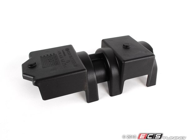

    Цитата Сообщение от славик111 Посмотреть сообщение
    а мне ктониб подскажет ?
    Терпелка закончилась?
    номерок прижима распредвала
    Крышки распредвалов отдельно не поставляются. Идут только в сборе с головкой блока.
    Или ты имеешь ввиду маслоотражатель 058103555B?
    нет сам металический..тот что распредвал прижемает к головке..
    Сочувствую:
