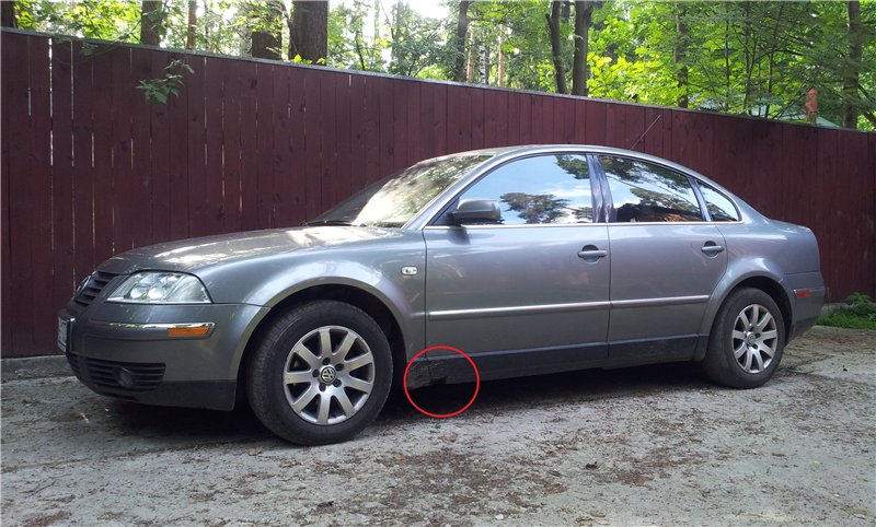

    Нужны вот эти заглушки. Обе потерял, правую и левую. Заранее спасибо
    Заглушки под домкрат
    3B0853917B41 левая
    3B0853918B41 правая
    Passat B5 2003 TDI AVB Skoda Superb 2009 2.0 TDI CBBB DSG6 liftback MPPS + VCDS
    3B0853917B41 левая
    3B0853918B41 правая
