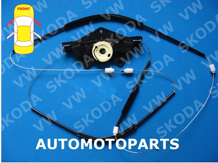

    Здрасте,не подскажите номерок тросса стеклоподьёмника водительской двери Пасцат 2002 год ,по Етке он только в сборе идёт но нашол сайт где продают их отдельно
    http://www.automotoparts.eu/kVW_Pass...es.php?lang=ru
    Совершенно верно. По Этке - только механизм в сборе. Можно взять, например, аналог от Jp Group 837441005ALT (стеклоподъемник без плиты. Только механизм.)
