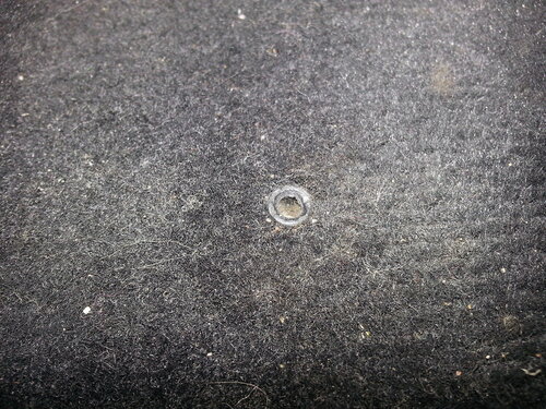

    Восклицание Крепление ковриков
    Всем привет, подскажите номер этой запчасти:
    http://fotki.yandex.ru/users/pavzelek/view/647273/
    Её придется с основанием менять или только верхнюю часть?
    http://fotki.yandex.ru/users/pavzelek/view/647272/
