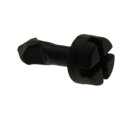

    Еще пистончик который пластик на моторе держит
    Такой?
    N90642001
