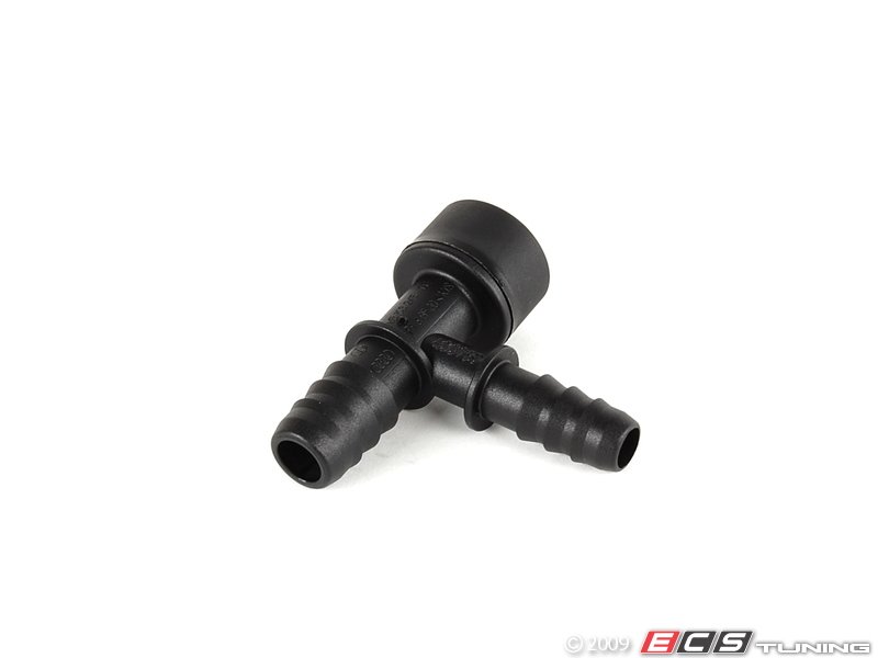

    Здравствуйте, скажите пожалуйста номер блидера на меня.
    По автодоку выдает тройной блидер.
    А у меня стоит другой. прямо без ответвлений во впуск.
    vw passat 1.8t 2003 awm tiptronic
    должен стоять 06B103245
    если стоит другой, значит переделано
    passat 1.8T AWM 2002 АКПП

    romper, Не должно быть переделано, там все на заводских хомутах.
    Как так то.
    VIN: WVWVD63B24E039921
    Как так то.

    romper, над двигателем за головой
    значит с блидером колхоз у тебя
    такую компоновку ВКГ стали использовать с 2003 модельного года, а у тебя 2004

    Отправлено: 12
    romper, ну тогда правильно все, если по вашим словам судить.
    если с 2003 стали делать так. или делали только в 2003. а в 2004 перестали?
    у меня машина сделана в марте 2003 для реализации в 2004. по крайней мере в по вину так.
    Я запутался..
    С блидером не похоже на колхоз, там все в заводских хомутах. Точней почти вся ВКГ на заводских.
    Причем дальше патрубок идет не в ЭЖ а во впуск сразу.
    с 2003 модельного года и до тех пор пока не сняли с производства. модельный год начинается с июля, т.е. 2003 модельный год начался в июле 2002г
    так ни кто не делает, машину произведенную в текущем году, в текущем же году стараются и продать. и чем ближе к новому календарному году - тем больше скидки, а после нового года уже сливают с максимальной скидкой. Кто будет в 2016 году покупать без скидки у диллера новую машину без пробега, но произведенную в 2015, т.е. уже потерявшую в цене из за предыдущего года выпуска?
    твоя машина сошла с конвейера 17.07.2003, т.е. она выпущена 2003 календарном году, но уже 2004 модельного года.

    Может быть и так.
    Главный вопрос у меня, как должна быть система ВКГ..
    Т.к практически все на заводских хомутах, но как вы говорите где то колхоз и сделано не как с завода.
    У меня блидер не тройник и идет сразу во впуск. Все заводские хомуты, что на ЭЖ что на блидере.
    приезжай, я тебе хомуты обожму хер отличишь от заводской обжимки

    romper, Ну я думал врятли кто заморачиваться будет при переделке, еще и заводские хомуты цеплять.)
    Спасибо большое за объяснение.
    Переделывать врятли буду. раз уж так работает уже.
    Номер блидела на мой вариант(не тройник) такой? 035103245A
