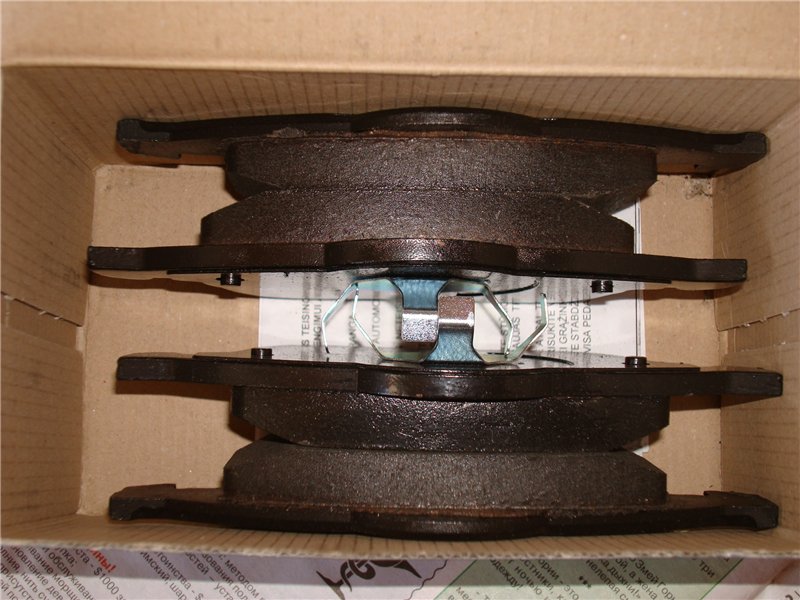

0я имею ввиду вот этот сточенный край он должен быть на новых колодках.

0куплены новые колодки, по обоим краям сточены, так и должно быть

0фУУУХ, ребят, а то уж начал думать что либо лыжи не едут, либо я странный
Не, то что они немного сточены с каждого края то это да, у меня такие же были, но вот действительно, поставил и ощущение что сточены криво
Ну тогда всем ОГРОМНОЕ спасибо, за отлкик! А то уже думал лезть разбираться в скобе и направляющих
Нет ну действительно всем ответимшим низчайший поклон!
Модеры, тему могут закрывать (я ведь кажись сам так не смогу сделать)
P.S. сделаю поправку, а то писал что у меня ровные колодки были -имел ввиду, что не было прям какого-то дикого неравномерного сточенного угла, чуть-чтуь с каждой стороны - было, пардонте
Drakon_1964, за фотки отдельное спасибо - и реально и наглядно!VW Passat B5, AEB '97, 1.8T, DHW, MT...

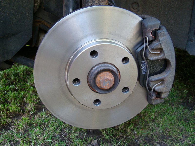

0Сергей 29 регион, Судя по его фото, там старые диски – буртики виднеются. На моих фото (диски мои) ближе к центру – выемка на диске. Перед установкой колодок я края на них не стачивал.

0Drakon_1964, да я честно говоря тоже быстро расстроился буквально неделя поездок + слякоть (как раз снег таял) и все, а такие красивые были пока из гаража не выехал
