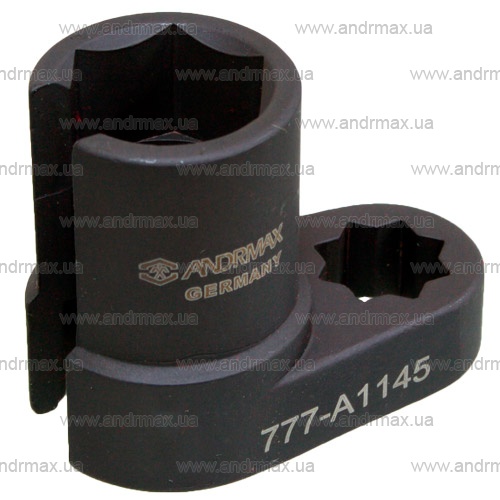

    Цитата Сообщение от Александр К. Посмотреть сообщение
    делал пропил 5 мм в накидном ключе
    alexey1988, что-типа этого надо:
    ... АЕВ-98 -> SuperB-2007, AWT...
    Поэтому пилился ключ...
    Александр К., ты знаешь, скока я перепилил/обточил и именно потому, что:
    в нашей деревне такого не найти
    вот еще вариант, ну смысл в общем, понятен:
