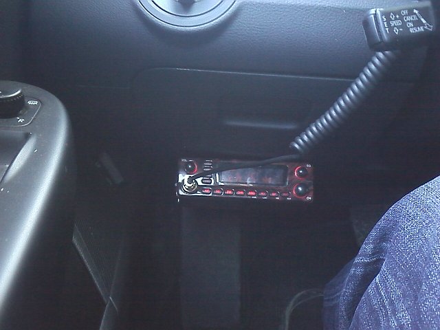

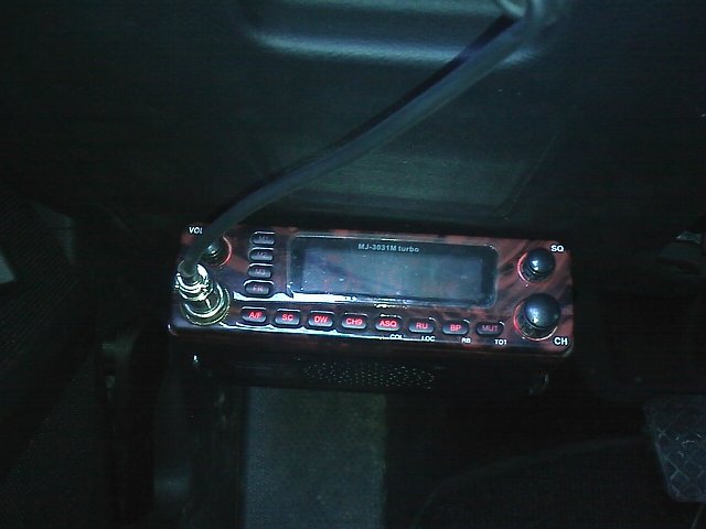

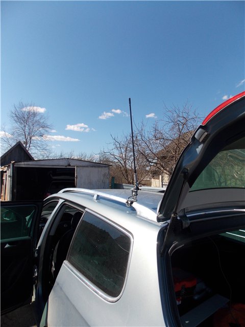

    На майских поставил себе еще Си-Бишку
    антенну поставил на рейлинг, провод провел через штатную заглушку у левой петли 5-й двери и прокинул под обшивкой потолка к передней левой стойке. Сама рация висит на вещевом ящике слева в ногах водителя
