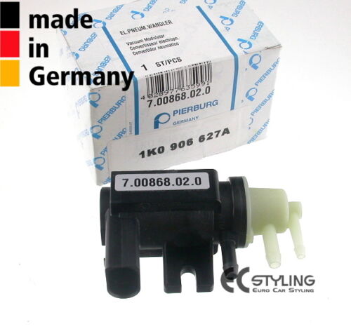

    Цитата Сообщение от Арииц Посмотреть сообщение
    Проверь герметичность! Часто бывает, что мембрана с микродыркой.
    между какими выходами и как должно дуться/не дуться
    Drive2
  3. #14983
    47,514
    Спасибо +
    Получено: 1,257
    Отправлено: 864
    Цитата Сообщение от jzl Посмотреть сообщение
    Да между ними разница хорошая, ездил и на том и на другом. Неужто такой прирост?
    По логам да. А что удивительного?
    С CBBB вообще до 205-210 поднимается.
    Там 3 шланга.
    1) На "грушу".
    2) Атмосферное давление после воздушного фильтра
    3) На вакуумную систему ДВС.
    Смысл N75 в том, что управляется ШИМ и тем самым балансирует в груше между вакуумом и атмосферным воздухом. То есть создает необходимое разряжение для точного позиционирования штока управления геометрии.
    У тебя, Серега, проблем в том, что падает наддув(в следствии того, что растут обороты мотора и увеличивается расход воздуха), ЭБУД увеличивает скважность импульсов N75, но наддув не вырастает, а все равно падает. Затем запрос падает по прошивке и тот сниженный наддув начинает удовлетворять запросам ЭБУД.
    Я поэтому и посоветовал тебе промыть N75. Вдруг он неадекватно передает ШИМ и подлипает и в реальности не двигает шток, когда ЭБУД просит.
    Поэтому в выключенном состоянии N75 продувается между выходом на "грушу" и атмосферным воздухом. При включении питания дуется во все стороны. Как расположены штуцеры ты можешь сам посмотреть.
    В идеале продувать карб-клинером в включенном состоянии и щелкать(включать-выключать) им во время промывки
    В АЕВ принцип такой же, только вместо разряжения там идет наддувочный воздух для управления Вест-гейтом.
