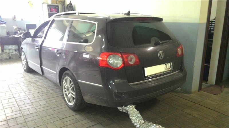

    Ну чтож, всем привет!
    Вот и прошли выходные, которые я полностью посветил своему трактору.
    Итак, все по порядку.
    1. Задолбали регенерации. Реально задолбали. Дошло до того, что тупо в момент начала регенерации сидишь и ждешь пиктограмму сажевого. Забитость была 189ml. Последний раз уже две подряд регенерации было. Выход все мы с вами знаем - отключение и ампутация.
    2. Что отключать, а что не отключать, Каждый решает сам. Я сделал следующее - программное отключение DPF, отключение EGR, отключение вихревых заслонок во впускном коллекторе.
    3. Что удалять физически и что оставлять. Так же каждый решает сам. По рекомендациям Ratkov лучше физически удалять все, а именно DPF (естественно) сам клапан EGR глушить физически (ставятся заглушки + демонтируется радиатор), ну и демонтаж заслонок в коллекторе.
    4. Что сделал лично я. Лично для меня задача была избавиться от сажевого в первую очередь. И эта задача была приоритетной. Стоковая динамика CBBB меня устраивает, и делать из 2.0 TDI драговую машину мне не интересно. НО!!! Если есть возможность прибавить десяток немецких коней + прибавить крутящего момента, но обязательно без ущерба трансмиссии и ДВС, то почему и нет. Собственно что и было сделано. Программно отключены заслонки, программно заглушен EGR + программно отключен DPF. Ну и собственно сделан лайтовый чип +10% на прибавку по л.с. и Нм.
    В субботу поехал к Ratkov и все программные процедуры были сделаны. Ratkov, конечно человек, живущий своим делом. Очень квалифицированный и грамотный в техническом плане чувак. Дело свое знает на 100%. Респект ему...
    Вот наш пациент на операционном столе у Ratkov:

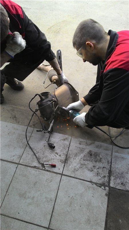

    На следующий день поехал на физическую ампутацию DPF. Был в клубной сервисе "ЮЖНЫЙ". Ребята все сделали очень грамотно и качественно!

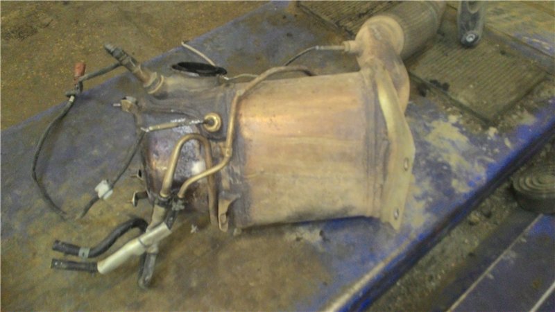

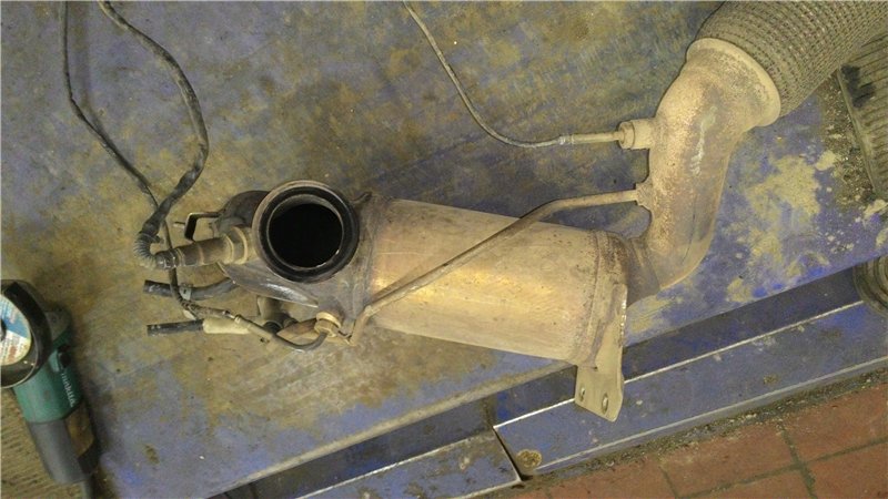

    Итак, сняли DPF:

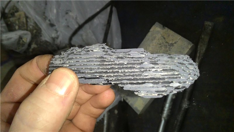

    Делаем операционный надрез:

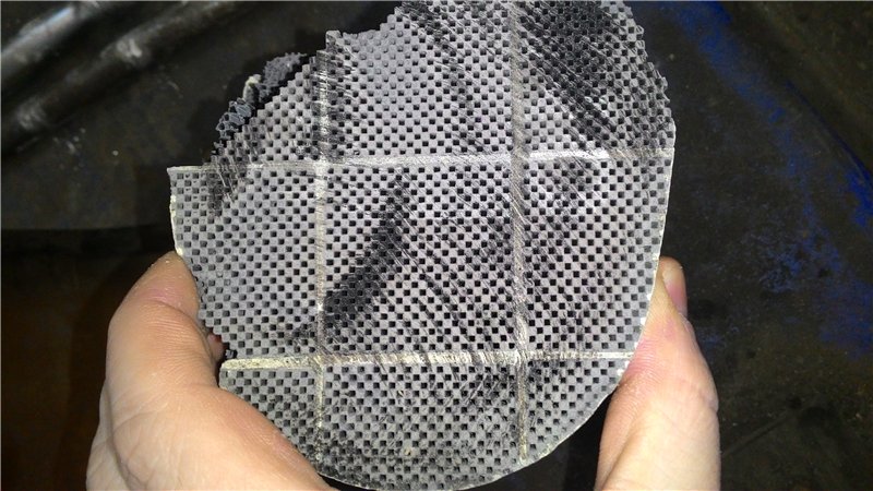

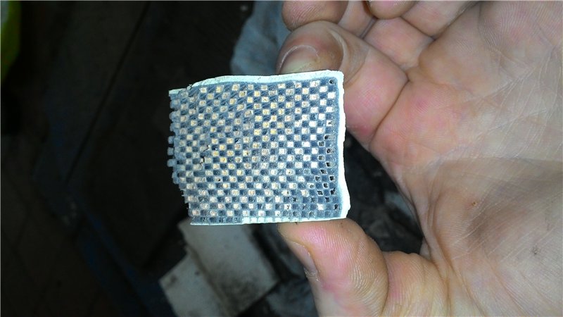

    Ну и собственно результат. Потроха сажевика в хлам забитого смолой, золой, серой и всеми элементами таблицы Менделеева:

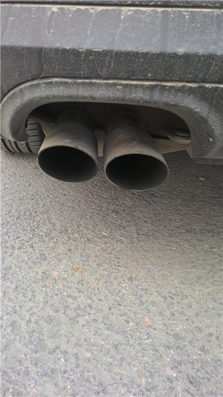

    5. Ощущения. Машина реально поехала бодро и весело! Рвет ощутимо. Звук совершенно не изменился. Турбу реально стало слышно лучше. Дыма нет вообще...Ни при газ в пол, ни при ХХ, ни при простом наборе оборотов. А вот труба теперь как у всех российских дизелей (Ваня привет):
    Что касается поведения машины в пробках - разницы совершенно никакой. Ну собственно о чем и просил при чипе. На верхах машинка прет реально ощутимо. По расходу все осталось на том же уровне, или даже немного снизилось. Надо наблюдать, пока еще не понятно.
