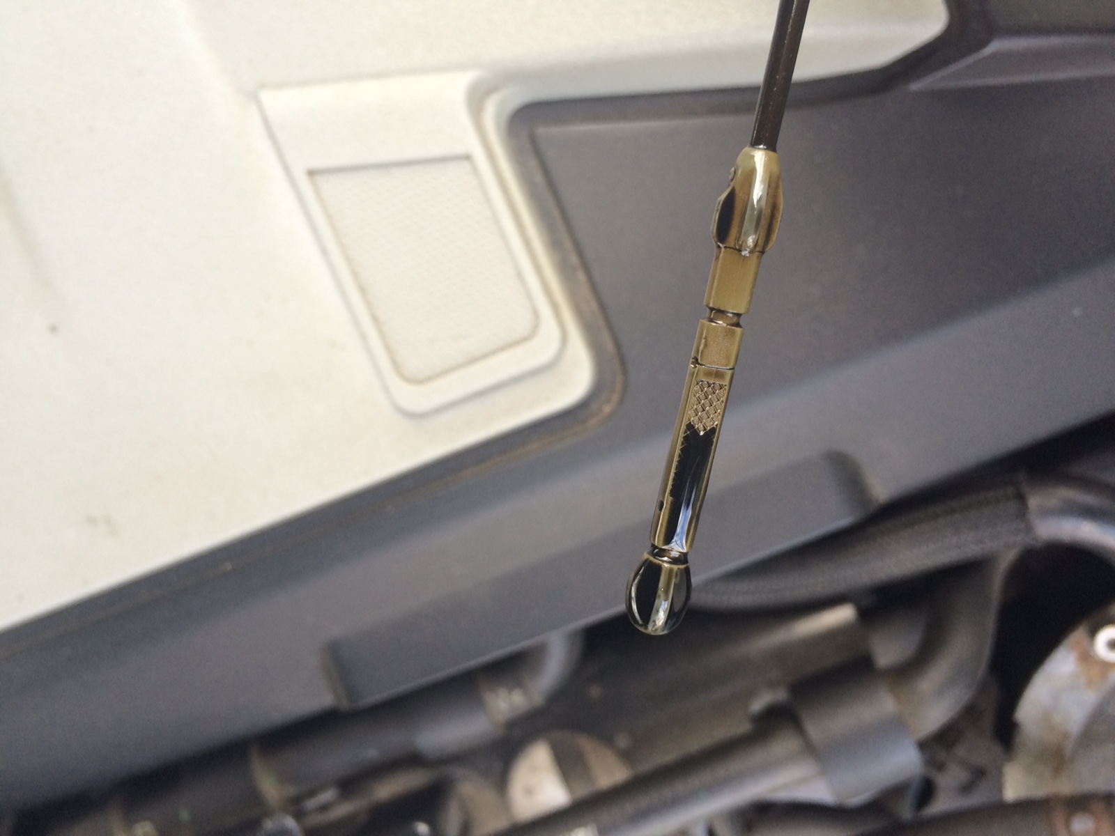

    COOLLER, у тебя и щуп какой-то "нитакой".....еврейский у меня КОНЕЦ чОрный (ПЛАСТИКОВЫЙ уровень измерения масла) и нифига не меняеца.......реально только вчера смотрел после 3500км

    0-6500км.
    До вырезания сажевика я заливал по серединку, как примерно на фото сейчас. И к 6000-6500 уровень выходил на максимум аж к "перегибу" (+0,5л к заливке).
    К вопросу расхода масла и уровня при регенерации сажевика.
    Такая же фигня. Уровень масла при регенерациях подскакивает. Правда потом немного опускается. Путь дорожка моя к Раткову.
    Потому что у тебя стоит DPF. Все что мотор сжирает или даже больше уравнивается соляркой.
