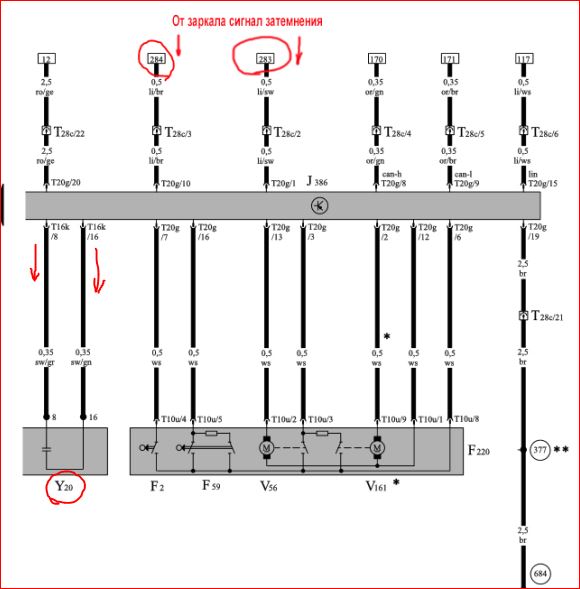

    kazbich2004, а почему внутреннее зеленое а внешнее нет? и почему затемнение не работает когда внешнее зеркало грязное? помыл и начало зеленеть!
    Не наблюдал у себя, что внутреннее - зелёное Обычное вроде как. При затемнении... просто темнеет.
    Так как у меня наружное зеркало не затемняется, то решил сделать с затемнением.
    Купил на Ebay само зеркало... обычное вроде внешне, с доп. разъёмом для сигнала затемнения.
    По схеме от внутреннего зеркала отвёл проводки сигнала затемнения.
    Подключил для проверки к зеркалу. Всё работает, затемняется совместно с внутренним. Только вот "зелени" я там тоже никакой не увидел ! Только кантик по краю, который не "темнится". Степень затемнения - соответсвенно степени затемнения внутреннего.
    В сам кожух наружный не ставил еще зеркало. решил совместить с шумкой и ДинАудио.. (все равно дверь разбирать)
    По штатной схеме, эти два проводка (+ и -) на затемнение от вн. зеркала идут в блок двери J386 а от него уже к зеркалам. ИМХО в блоке двери ничего с этим сигналом НЕ делается... чисто технологически - типа моста.
    Хотя это ИМХО... может там что-то и делается с ним, усиливается, или наоборот, возможно ослабляется.
    Но и напрямую работает отлично!
    Но так как у меня блок двери не "хай", то там нет контакта вход-выход этих проводков. Поэтому буду напрямую к зеркалу . Разницы нет ИМХО. Так делали люди уже не раз.

    kazbich2004, во охота тебе было морочиться с зеркалом
    Да уже и не охота ! Это я год назад начинал.. А сейчас проводки от салонного зеркала смотанные в ящичке ждут дальнейших действия.
    Но как-то уже и "остыл".. Но раз начал - наверное доделаю, когда буду дверь разбирать.
    Но сейчас бы 100% не начинал это ...
    Я говорю про внешнее. Оно темно-темно зеленое. В свете фар задиидущих авто оно именно зеленоватое.
    У меня часто внутренее "зеленое", а наружка белая. Протер тряпкой на ходу и стало затемнять. Но даже в этом случае оно никак не связано с внутренним зеркало.
    Да...само по себе наружнее не может затемниться, если внутрнее белое. А вот если внутренее затемнилось, то наружка 50-50, что затемниться или нет. И так 2.5 года уже.
    Но я точно знаю, что в грязых зеркалах оно никогда еще не затемнялось. Поэтому мою зеркала перед каждой поездкой. Чтобы не слепили сзади.
    Но так-то тема затемнения зеркала прикольная, но я бы даже в мыслях не подумал ставить, если бы у меня были нищебродские лопухи

    ... Но даже в этом случае оно никак не связано с внутренним зеркало
    С внутренним связано 100%, оттуда идёт сигнал затемнения, само зеркала наружное только реагирует на этот сигнал. Так-же как и внутреннее. К нему (внутреннему) тоже 2 проводка цепляются от схемы ..., которая выдаёт сигнал на затемнение, схема эта в корпусе внутреннего зеркала
    Если так, как ты говоришь, что при затемнённом внутреннем, внешнее не затемняется - то блок двери тогда наверное вмешивается..в прохождение сигнала. Само зеркало внешнее никакой схемы управления не имеет..! Но я напрямую кину, без блока двери - будет 100% дублёр внутреннего. Тестировал уже. Доделать надо..., вывести наружу и подключить к зеркалу
    Я про то, что если внутреннее затемнилось, то наружнее не обязательно будет зеленым. Но без заметенного внутреннего внешнее не может юыть зеленое.
    То есть обязательно условие - затемнение внутреннего зеркала. А если оно выполнено, то затемнение внешнего дальше 50/50. Оно не обязано затемниться.
