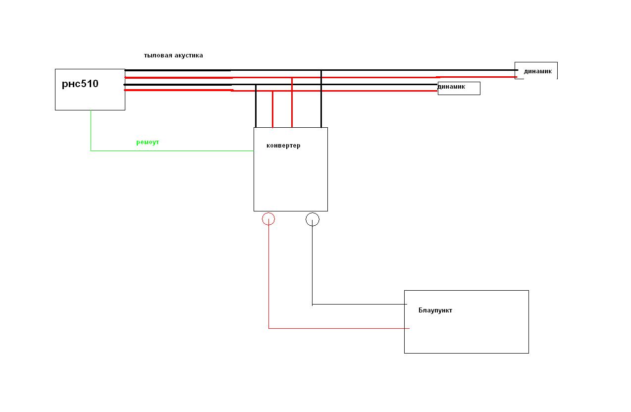

    эта хреновина вешается на один любой блин?
    ОоwоО сарайка с дудкой от тепловозаDSG 6,BMR+Чип от Winde. 200 сил,webasto-TTvevo,евро 2,без DPF,без EGR.Vin:WVWZZZ3CZ8E192855
    Нет, на 2.

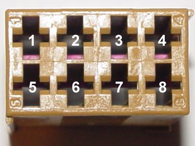

    ээээ Пикасы и Малевичи нах проводку то резать??? вот дай вам нож в руки, так все поломаете
    Берем прощщщщщщщеееее, возможно
    номера и разъемы от сюды - http://www.passatplus.de/umbauteile/...r/stecker4.htm
    Берем разъем коричневый за номером - 3B7 035 447
    плюс покупаем 4 пина в эту колодку
    000979133 Линия 1.0mm² 1.49 EUR
    000979225 Линия 2,5 мм² 1.49 EUR
    из родного вытягиваем нужные нам контакты и с новыми обжатыми вставляем в новую колодку, вставляем в квадлок и в мафон.
    Резать ни надо и возвернуть назад так же просто
    вот что такое квадлок
    Quadlock разъем (например, для радио Delta)
    Quadlock в полностью собранном виде разъем

    Серега!По твоей схеме если я правильно понял будут отключены задние динамики?А мне надо чтобы они работали.
    ВСЕ не так!!!! -> нубук, вифи, блюпуп и фрэшка
    Ты на зад перепиновываешь в новый разъем, и туда же концы за место передних динамиков на усь

    Пришли к решению http://my.mail.ru/mail/ahitov/video/744/767.html
    А как быть с конвертером?На нём не обозначены плюсы минусы.Продовану писать ?Пускай расписывает?
    Или у меня кривой переводчик.
