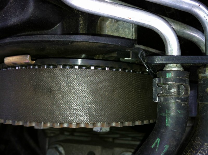

    По поводу ГРМ... Как оцените что у меня стоит? Покупалось как оригинал в ориг. упаковке.
    Номеров на нем НЕТ! Только 6 цифр - 471 120 (по-моему так)... По словам мастера - закругленные зубья и видны нитки... Сравните со своим, пожалуйста

    Номеров на нем НЕТ!
    Как это?
    А ты что не смотрел ремень после покупки?
    Ремень вроде ничего на вид...я не вижу криминала.

    Ремень как ремень ИМХО

    на мой взгляд зубчатый ремень в отличном состоянии
    Я думаю,мастер просто видя не оригинал,делает ставку на ненадёжность.

    Как это?
    Ты думаешь я помню, это год назад было... Да и не всматривался особо, т.к. брал у проверенного годами поставщика Я брал все оригинал - и ремкомплект и помпу и т.д....
    Номер ремкомплекта - VAG 03G198119A
    Мужики, сравните со своим. Если можно - сделайте фотки. Блин, а то совсем голову заморочили. Скоро по поводу форсунок можно будет не париться, а теперь новый гемор - задача с определением кач-ва ГРМ, которому всего то 15-20 тысяч
    Всего 2 к за замену?
    Как 2? 12...
    Так дело в том, что я ремень брал как оригинал. Если мы сейчас определим, что это не оригинал, я буду менять по новой 200%
    Я на выходных сделаю, только крышку снимать не буду полностью. У меня пробег ремня около 5к всего сейчас.
    это НЕ оригинал! На ориге надписи синие есть как в посте Казбича! Я свой ремень вдоль и поперек изучил...только наверно на зуб не попробовал перед тем как ставить. Один в один как старый был.
    Блин... Может на BMR чем-то отличается от CBA/CBB

    Вась, я НИ разу не встречал ориг ремня без надписи ВАГа...ни разу.
    Даже Контитек делает надписи Контитек на ремне...если Конти идет в неоригинале. Речь именно про ГРМ ремень.
    Я на БКД видел ремень, это тот же БМР считай...тоже синие надписи есть!
    Vasilich, А на роликах были ориг номера? Они должны быть выбиты на металле!

    Vasilich, а может надписи за 20 ткм стёрлись? Вообще они конечно дольше живут. Но ВАГ сейчас какое-то фуфло поставляет... чего только мой оригинальный топливный фильтр без пакета (весь в пыли) стОит.
    Обидно... Ну значит завтра пойду по новой заказывать
    Вань, да не помню я... Вот думаю теперь что с помпой делать. Ее не подделку положили?
