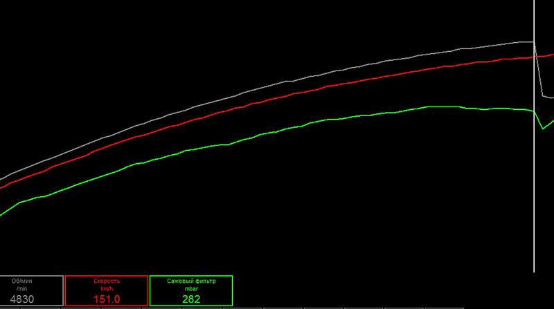

    У меня кстати почти полка противодавления была. От 4000 и дальше полка. Он не рос. В стоке вообще падал - это я точно помню. Пик был на 3800 где-то или 3900. После 4000 противодавление падало.
    Или снов насмотрелся "страшных" , или уже стёр из памяти всё, что касается DPF....
    Вот еще лог (правда тоже мой).. Тут явно видно..
    Это 4-я передача до отсечки, на прямой, педаль в пол. Та-же зависимость дельты от оборотов.
    P.S И я бы не говорил, что у меня "DPF" проблеммный.. 128 золы, все прожиги и прочее идут нормально, по трассе по 1300 км без регенераций..
    Нормальный у меня DPF пока... А тебе добрых снов !!

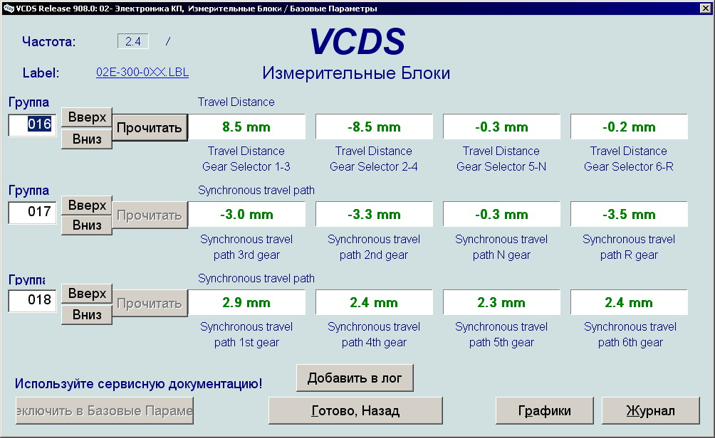

    kazbich2004, А ты не в курсе по группам 17 и 18 в коробке? Там ход штока мехатроника для оценки износа сцеплений.
    Интересно стало в общем-то.
    Это в D режиме. В 16 группе как и нужно, 8мм по SSP. А что в 17 и 18 непонятно. Там как-то считается, типа одно от другого отнимается и получается результат. Типа 7.5-8мм у новых авто. А сколько у меня - вопрос.

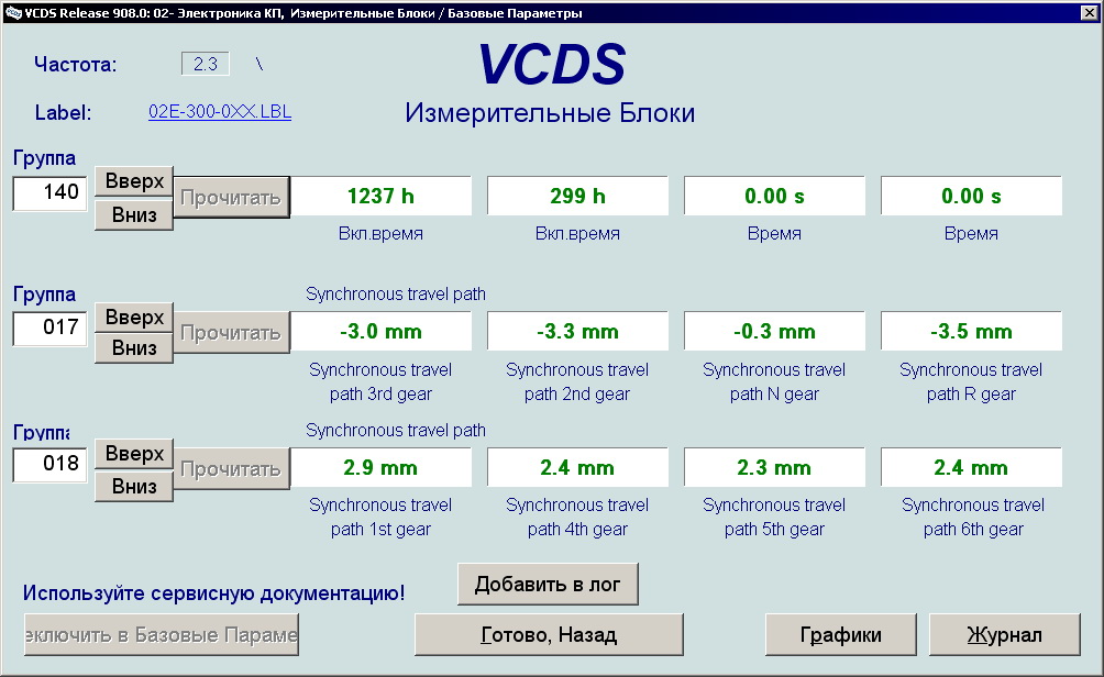

    Интересная группа по температуре масла:
    140 группа. 1-ое поле - время в течении которого АКПП работала при температуре меньше 90С. 2-ое поле от 90 до 100С.
    Третье поле от 100 до 110. 4-ое от 110 до 120 кажется.
    Как вижу, что у меня отличный тепловой режим был у автомата. 75 процентов времени она работала при температуре до 90С!
    Кстати, разделив время работы мехатроника на пробег мехатроника мы получаем велечину почти в 60 км/ч. С учетом того, что я 35000км проехал по МСК, и тут средняя скорость у меня редко выше 30 бывает по MFA, то выходит, что тачка из Германии пришла с примерной около 70-75км/ч средней скорость. Это я к вопросу о моточасах и замене масла.
    Какие мысли насчет сцепления, господа?
    Ты хочешь посчитать износ сцепления?
    В 109 группе?
    Именно там.
    А мехатроник не менялся в Германии?
    У меня кроме масла, колодок и тормозных дисков ничего не менялось.
    А, забыл про масло в ДСГ и фильтра всякие
    Passat B6 Variant 2010 2.0 TDI CBBB (Chip+no EGR+no DPF by Ratkov) DSG-6 DYNAUDIO R-LINE SPORT-подвеска с ЗОНТиком от GutenVAG...VAG-COM 14.10
  20. #7780
    Golf Аватар для Валерий77
    02.11.2008
    874
    Спасибо +
    Получено: 13
    Что это за пробег ХЗ.
    Это пробег DSG, при замене мехатронника естесно обнуляется.
