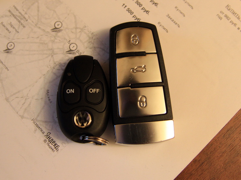

    пульт телестарта Т91 в 2 раза меньше ключа зажигания. Он как игрушечный
    Для наглядности
    Цитата Сообщение от andyk27 Посмотреть сообщение
    Я звоню и сбрасываю на 1ой секунде.
    Это все равно звонок...слишком много как-то заморочек. Звонить и сбрасывать. Тут нажал кнопку и все.

    Для наглядности
    у меня как раз оба два на одном колечке висят
    можно смс послать с командой...
    ну заморочек больше, согласен. найти телефон, разблокировать, залезть в меню... вообщем секунд 5ть как минимум теряю
    А если ты находишься в роуминге, где СМСка 50р, а если ты находишься в деревне, где сети нет...ну нафиг такая Вебаста Тут бесплатно, хоть 500 раз в день запускай
