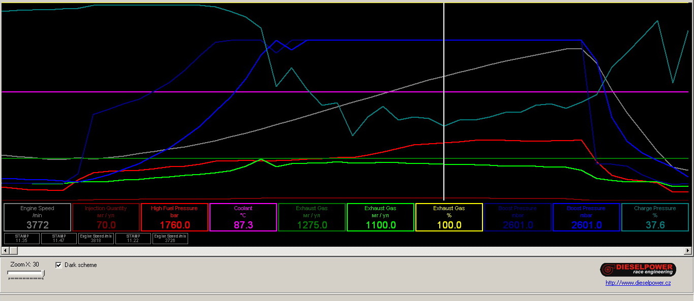

    Вышло из СВВВ вот что.
    Сток имеем 170лс на 4200 обм и 350нм на 1700-2500. Проблема вся в чем. Мотор после 3500 не едет. Потому что момент падает.
    Сделали вот что. Ибо стоит ДСГ, чтобы её не прошивать на другие моментные точки придумали, что ДСГ будет думать, что момент равен 350 как и раньше. Обманули и надули её со стороны движка. Т.к ДСГ может ограничивать момент.
    Ну так вот сделали такой финт. Вытянули полку максимальмо и немного повысили общий момент.
    Сейчас имеем полку в 370-375нм от 2000 до 4000, почти ровную. Максимальная мощность в районе 200-205лс и идет полкой от 4000 до 4500. Наддув прописан до 2950мб, 1.95 бара если мерять манометром. Был 1.5 бара. Но Ваг-ком выше 2610 не кажет, вот в чем печаль.
    Цикловой впрыск до 70Мг-такт в полке.
    И подняли немного низ.
    Конечно же отключили ЕГР, чтобы не собирать говно в коллекторе и не доставить более легкую житуху ДПФ.
    Можно было сделать низа лучше, чем у 1.9ТДИ AVF и прочих. Но будет коптить как паровоз. Добавить просто соляры в низу. С сажевым нельзя так. Не было бы, я бы сделал коптящий, но едущий с низов. Пусть коптит, зато валит.
    Выдрать полку выше низзя из-за ДСГ. Можно сделать 260лс на ДСГ, но нужна другая турбина и коллектор, и фронтальник нормальный. Этот может лопнуть если дунуть 3100-3200мб. ДСГ выдержит по одной простой причине. Продлим полку в 380-385нм до отсечки и будет 260лс.
    Вышел у меня а-ля бензиновый мотор. Ровная полка без пика, на хвосте 205лс.
    Едет хорошо, нужно крутить мотор, что просто ПО КАЙФУ сейчас. Ехать от 2500 до 4500 теперь приятно, он едет после 3500 Едет просто ровно.
    С низов лучше стал, с 1500 где-то, шустрее раскручивается.
    Мне лично очень не хватало верха. Я верха получил.
    У Тохи мешалка. У него 420 нм в пике. Но полка такая же длинной и те же 205лс на хвосте. Просто у него пик среди полки есть. У меня из-за ДСГ не стали делать. Тоже убрали ЕГР, а сажевый на месте. Моторы у нас одинаковые.
    Цитата Сообщение от jzl Посмотреть сообщение
    У меня резина не свежая стоит, на второй передаче газульку придавишь посильнее - свист . Без свежей резины чиповать особого смысла нет.
    Не буксует все равно. Только правда на второй в повороте синий дым был без ESP
    Картинка примерно такая.
    Кто конечно в курсе, что там за циферки на картинки
