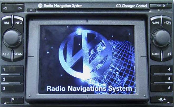

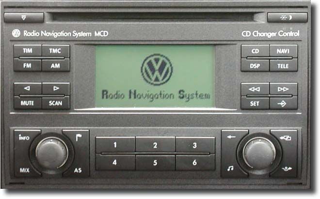

    парни вообщем дело обстоит так была магнитла
    VW Radio Navigation System MCD by Blaupunkt
    управление на руле есть
    решился поменять ее на это VOLKSWAGEN RNS
    благо 2 дин таам и там и с такой же машины
    но оказалось есть маленький трабл моя магнитола пришла с машиной и никогда не просила год, даже при снятом акуме эта просит, ладно я его знаю

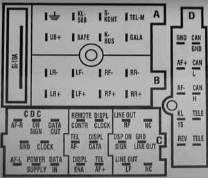

    но у меня один разьем не подходит, конкретно D. в эту магнитолу у него дуругое исполнение
    у меня такой и в нем используется тока 4 контакта
    а на этой магнитоли по мимо ISO стоит такой
    посмотерв внимательно я вижу что и там и там есть can L, can H, Kl15. я их соеденяю проводами но возникает загвоздка с 4 проводом он на моем разьеме обозначен как REV на этом такого нет , есть RFLS, вопрос соеденять их или нет ??
    а также проблема не паказывает индикация на приборной панели теперь и нет управления на руле, горит ошибка 01044, ошибка блока кодирования
    подскажиет как решить трабл
