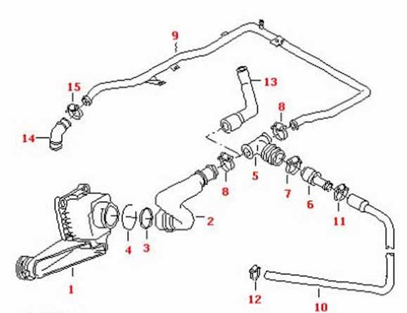

Нужна помощь по турбине KKK 029
Парни может ли, а если может то каким образом через обратку см. фото попадает масло в холодную часть турбины и потом переливается в патрубки интеркулера. Думал что турбу продали плохую, ездил на диагностику подключали на стенде, сам видел утечки нет, а масло поподает в патрубки всё равно. Трубка ВКГ сухая точнее не много сухой сажи, помогите как в холодной части появляется масло.

0Ты ВКГ всю проверял? Может у тебя наглухо забит Z-образный патрубок 058103213..., поэтому и сухая, разбираться с ВКГ тщательно.
По обратке на стенде масло сливалось нормально?
Там где у тебя "льет отсюда" - ну никак не может лить, фантастика - туда от фильтра поступает-всасывается воздух

0разбирайся с ВКГ https://passatworld.ru/showthread.php?t=157002
где у тебя

0Владимир74, а я тебе говорю про №№ 1 и 2: маслоотделитель и патрубок z-образный, с них и надо начинать... Да, там неудобно ковыряться, но можно: если никогда там не лазили, все прикипело, трудно сорвать №5 от 2 и 9. Я сначала снимал 2 от маслоохладителя, затем 10-11-7, откручивал полностью всю 9, подавал ее чуть вверх со стороны грибка и вниз-вперед со стороны 5, затем откручивал 8 - все равно 2 сломал ... как-то-так, в общем повозишься, но того стоит. ВКГ не может быть сухой - по-любому пары масла есть... И лить должно оттуда, где у тебя "все чисто". В общем смотри воздушный фильтр (давно менял?), "грибок"-редуционный клапан проверяй - см.ссылку по ВКГ и в БЗ покопайся - по нашим АЕВам все расписано и разложено по полочкам давно. Удачи, отпишись...

0Владимир74 запасись хомутами, там по сути 2 размера нужны будут. При разбореке снимай ДЗ и отводи в сторону расширительный бачек ОЖ, будет намного проще залазить под коллектор. Вчера почистил ВКГ со снятием маслоотделителя, ушло около 4х часов, Чистил первый раз, на первый взгляд казалось, что это не реально без снятия коллектора . Удачи.
