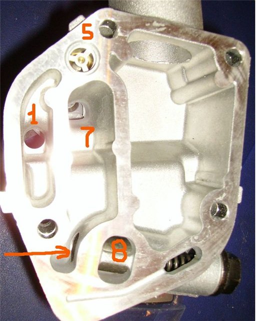

    Здравствуйте! Вчера почистил масленый кронштейн! Коксу было ужас . Поменял за одно масло и фильтр! Но пусковой рокот гидриков (секунты 3) остался. Номер 8 я разобрал, все помыл! А вот №5 (как я понял отвечает именно за пусковой рокот) Я не смог вытащить. Он просто крутится и всё, и на себя тянул-бесполезно. Пришлось так со шприца бензом поливать и всё. Но одно заметил, что движка стала реально мягче работать и вибрации меньше стало! Кто, что думает по этому поводу?

    Кто здесь? Ты о чем?

    У него фотка не вставилась по мойму...

    да ты прав! Не могу отправить фотку масленого кранштейна. Пишет что не влазит.

    Привет. 5 клапан не разборный он запресован. А мягче работать стал, то от свежего масла.

    В букваре написано: несколько секунд - норма, пока полностью не заполнятся маслом... которое от полного стекания в поддон задерживает клапан главной магистрали... который надо периодически посматривать... который у тебя вроде в норме... а вот на АЕВах откручивается... короче - не парься
