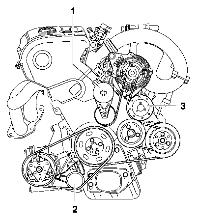

    Вопрос по сабжу. Вчерась заменил ремень вместе с роликом. Менял по причине того, что натяжитель начал долбить по корпусу крепления ограничителем и при нажатии на педаль газа был слышен треск. Всё поставил, собрал, расстояние от ограничителя до корпуса миллиметров 5-10, завёл, погазовал, натяжитель дёргается, ограничитель далеко от корпуса. Сегодня с утра открыл капот - ограничитель ролика уперся в корпус Завожу, газую, блин, чуть-чуть слышен этот треск Проехал после замены километров сто. Проблема сейчас не в треске, как таковом, проблема в растяжении ремня.
    Где искать причину такого растяжения? Ремень? Кстати, не оригинал. Но не мог же он так быстро вытянуться? Может выработка шкивов какая? Ремень протянут правильно, ролик установить неправильно невозможно.

    Vadim Lukyanov, привет, наверно ремень (чей?). Как-то сумбурно объяснил: натяжитель поликлинового ремня?
    Да
    Сегодня с соседом по гаражу посмотрели, он занимается ремонтом авто, сказал, что ремень того, вытянут Согласен с ним, буду менять на оригинал
