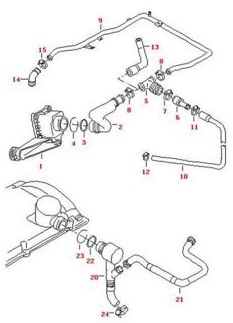

    Цитата Сообщение от CybC74b5 Посмотреть сообщение
    1) Хочу перенести грибок и сделать все по феншую.
    Я правильно понимаю что для апгрейта понадобятся поз.16÷20, все остальное остается родное (если живое, конечно).
    Про вкг подскажите пожалуйста, а то и $ потрачу и колхозить придется
    VW Passat B5 '98 1.8T AEB MT
    у нас чуть по другому - верхний рис.: №9 надо распилить и туда вкорячить грибок, ну и на "гусеницу" переходник сколхозить
    ... АЕВ-98 -> SuperB-2007, AWT...
    Да, спасибо! Вариант колхоза я понял, а теперь хочу понять как это сделать без него.
    Хотя, как я думаю, это уже ради спортивного интереса. 200р vs 4000р в пользу колхоза.

    CybC74b5, а зачем переносить хочешь, мерзнет? У меня ни разу не замерзал... хотя в сильный мороз и не ездил
    Буду чистить и хочу сразу в порядок привести.
    Предыдущей зимой в -30 проехал 1.5ккм и тоже не замерз, правда есть "автотепло".
    Но перестраховаться не помешает - этой зимой тоже придется поездить.
