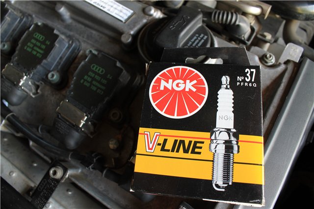

    Что можно сказать уважаемые - почему такой разбег в 013 группе между первым, четвертым и вторым, третьим цилиндрами?
    Вложение 65075Вложение 65076

    Поменял свечки - ничё не изменилось
    ... АЕВ-98 -> SuperB-2007, AWT...
