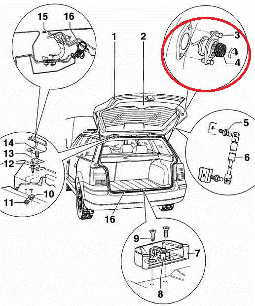

    Всем привет!
    Недавно искал обрыв трубки омывайки заднего стекла. Разбирал обшивку багажника и снимал уплотнительную резину багажника. Раньше багажник закрывался не всегда с первого раза – повидимому мешала уплотнительная резина. А сейчас закрывается отлично, но крышка болтается. На дверной и кузовной частях замка возможности регулировки не наблюдается: просто по два отверстия под конус и болты тоже под конус. Одним словом – прикрутил и всё. Регулировку крышки багажника делал по этому описанию - http://www.vw-passat.5go.ru/html/11_30.htm Проделывал эту процедуру несколько раз, но – крышка постукивает на неровностях дороги. И зазор крышки багажника чуток разный – внизу больше (если смотреть сбоку).
    Как отрегулировать замок и зазор?
    VW Passat B5 Variant 1997 г., 1.8T 20V, AEB, 110 kW, МКПП (DHW), CLIMAtronic
    там должны быть вкручивающиеся/выкручивающиеся болты с защитной резинкой, как на переднем капоте,
    на седане есть.

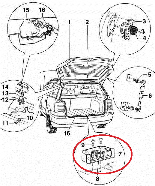

    Штырь в кузове, за который замок закрывается, смещается вперед/назад. Винты (номер 9) ослабляешь и вся приблуда со шторками ездит.
    на седане есть.
    Ты имел ввиду это?
    Так я ими и регулировал – зазор не одинаковый получается.
    Так там болты и отверстия под конус – не двигаются они туда-сюда. Затягиваешь – они центрируются в одном положении.
    Ты имел ввиду это?
    Drakon_1964, да, именно это... а может уплотнительную резинку где подзакусывает/не совсем правильно легла и на перекос идет.
    Дырки в кузове овальные, в приблуде под конус. Ослабь оба винта посильнее и слегка постучи по всему "устройству" (№№ 7+8+9). Оно ездит взад и вперед на полсантиметра, может больше. Я так понял, что там в кузове как-бы "гайки на салазках" чтоли... Подобная конструкция на боковых дверях: винты и дырки в штыре под конус, а в кузове - бОльшего диаметра. У себя так регулировал (дорестайл) и у приятеля (рестайл америкос).
    Резинку вставил лучше, чем была раньше.
    Спасибо всем ещё раз – буду пробовать.
