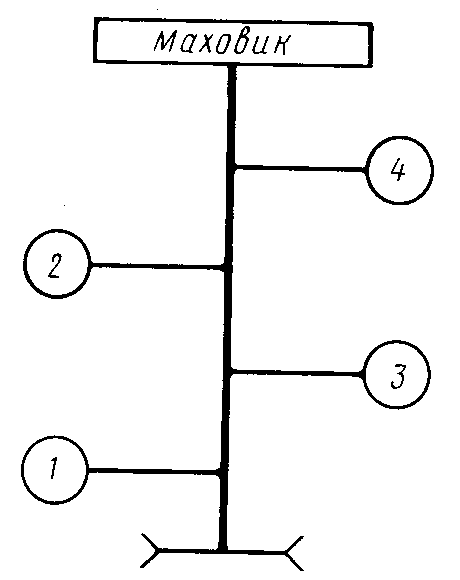

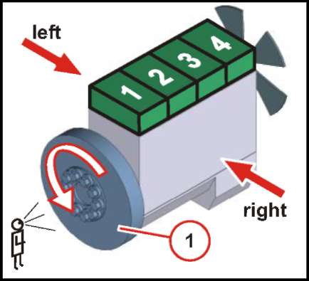

    подскажите откуда начинают считать цилиндры?

    Отправлено: 1,278
    от бампера
    362/CDA/NAT/LC8Z
    отвага и безумие.

    от бампера
    от какова?
    ... АЕВ-98 -> SuperB-2007, AWT...

    чот у тебя разные схемы нахождения 1 цилиндра, не находишь?

    от какова?
    Второй рисунок неправильный. У маховика последний цилиндр.
    Вот-вот

    1 всегда первый, по направлению движения. значит от переднего бампера он в самом начале, то есть первый.
    значит цветная не наша, она от форда..
