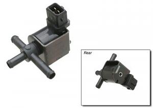

    Цитата Сообщение от Zhukov Посмотреть сообщение
    Что-то в поиске я не нашел про N75
    врешь..., не искал... на "гусенице" одним штуцером сидит, от него 2 трубки отходят: на актуатор и турбину, и штекер к нему подходит с питанием... вот это штука, втыкается в ту дырочку:
    набери в поиске: N75 или проверка N75 и на пару-тройку дней чтива хватит
    ... АЕВ-98 -> SuperB-2007, AWT...
