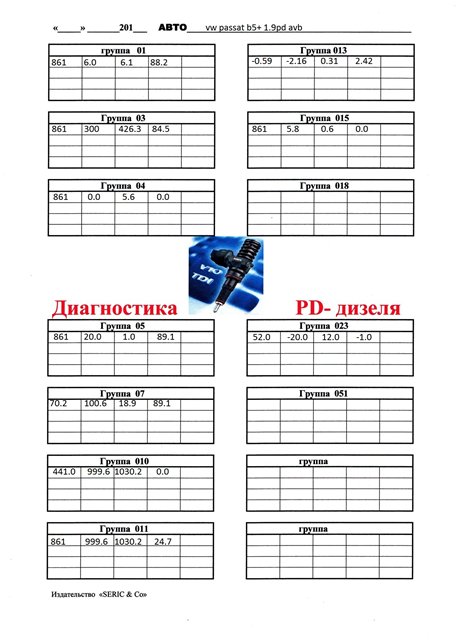

    Passat b5+ двигатель 1.9 pd AVB
    Всем привет прошу помощи разобратся с машиной, начала очень сильно дымить густым серым дымом на холодную (не догоревшее топливо), когда прогреется до 60 - 90 чуть поменьше, началось всё с плохово запуска утром в -15, грешил на реле накала, но потеплело +5 и все также осталось надо крутить стартером до масленки , потом заводится сразу даж если заглушить , на горячую заводится хорошо, расход в норме ~8 литров по городу, едет тоже хорошо, потряхивает на холостом не сильно
    до проблемы менялся распредвал, компенсаторы, грм, все прокладки на форсунках и ремкомплект на тандемник. (увиличился уровень соляра в масло, проблему устранили откатался 6 тыс км без проблем , егр заглушен мех. и vagom) теперь дымит уже не знаю как боротся : : :
