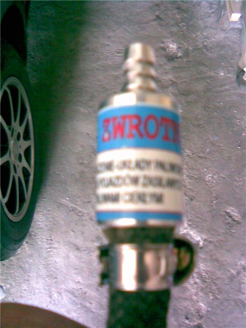

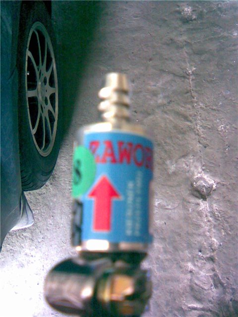

    Цитата Сообщение от Гризыч Посмотреть сообщение
    Если ссыкнет бензином - то держит. Ну а если нет - то не держит.
    Утром пробывал не держит, значит обратный клапан.
    Доработка польских кулибинов , - обратный клапан.
    Я думаю должен подойти, чтобы не менять весь насос. Ваше мнения друзья.

    Цитата Сообщение от Степа Посмотреть сообщение
    Ваше мнения друзья.
    попробуй. потом расскажешь. Ставить надо не в подкапотном, а как можно ближе к насосу.
    Ты имееш в виду что прямо в баке? Я поставил на выходе где фишка под лючком.
  10. #50
    07.11.2009
    Украина, Львов
    60
    Спасибо +
    После установки данного девайса, причина ухода топлива на подающем шланге рампы не изменилась. Вопрос куда и почему топливо уходит из подающего шланга топливной рампы?
