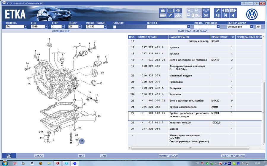

    Добрый день. Подскажите советом. Поехал на днях проверить уровень масла в 4-х ступ АКПП в сервис - сказали срезана резьба на пробке, надо высверливать, заказывай новую. Поехал заказал в ексисте. Объяснил примерно менеджеру что за пробка, заказал вот такую N 904 14 201. Пробка пришла через два дня. Довольный поехал опять на сервис - в сервисе сказали что не та пробка, есть там еще одна, вроде как на 17, стоит рядом с той что я заказал. Опять в ексист, но там так и не смогли найти что за пробка. Может кто подскажет что за пробка, или номерок как ее заказать

    На 17 это скорее всего заливная пробка, на поддоне 2 пробки: сливная(маленькая) и заливная(та которую тебе и надо).Хотя на 4-х ступке наверное по-другому...могу ошибаться.

    А уровень масла через нее проверяют????? Если да, то это точно она. Может номерок ее знаешь, подскажи

    Для 5-ти ступки знаю какая, для 4-х ступки не нашел, щас кто-нибудь скажет из владельцев.

    Подскажи пока для 5-ти ступки, в крайнем случае ее закажу, она то стоит копейки

    Оно?

    Да, вроде она. Только на эксисте с др номером она идет. Сча бумажку не могу найти где записал. А вобще не понятно, там получается др бол выдает

    Съездил в ексист, хотел заказать N90414201, говорят что это та же пробка№90414203(ее я уже заказал, не та). А это маленькая маслосливная

    SmoLex, N90414201 и N90414203 одно и тоже. Пробка М10х1.
    Вот фото поддона VoFFka417 из базы знаний анфас
    и вот с vwts в профиль
    Та, о которой речь - под оранжевой трубкой.
    А вот где там еще одна
    Можешь сфоткать и сюда выложить?

    Сфоткать не могу. Защита стоит, снимать надо. А ямы своей нет, надо в сервис ехать. Я еще фигово сам на эту пробку не посмотрел, когда машина в сервисе была. Сервисмен сказал что больше чем N90414201, где то на 17 и стоит рядом. И еще сказал что пробкаN90414201 сливная, а мне маслозаливная нужна. Я вот еще не знаю какая коробка у меня. 4 -х ступенчатая не типтрон, машина европейка 98 гв может кто подскажет что за коробас может стоять
