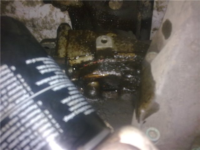

    Во общем вышел я на улицу,первом делом посмотрел уровень,она так же как и утром.Затем сфоткал то место где масло было:
    Протер тряпочкой это место,завел машину.Лампочка уже не горит.Отъехал а на снегу следов масла нет.Единственное заметил,что вроде масло сочиться снизу(вроде там прокладка есть)Куда фильтр крепиться.Но я сейчас там протер хорошо,завтра утром посмотрю от куда бежит.Возможно это масло из фильтра вылелось когда его устанавливали,но почему же тогда масленка загорелась?!

    Bert,
    Варианты
    - плохо закрутили фильтр(фильтр кривой)
    - лопнула прокладка между маслоохладителем и кронштейном
    Масленка могла загореться из за низкого уровняя масла или из за того что масло поменяли , новое стало грязь смывать и забило маслоприемник.
