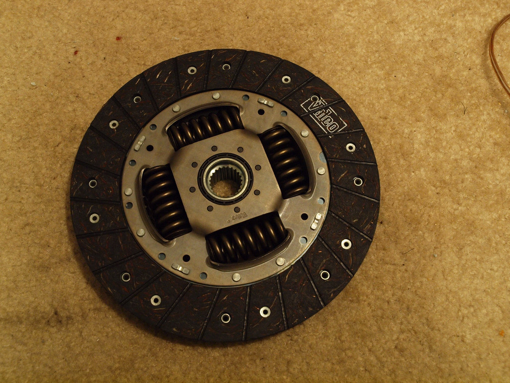

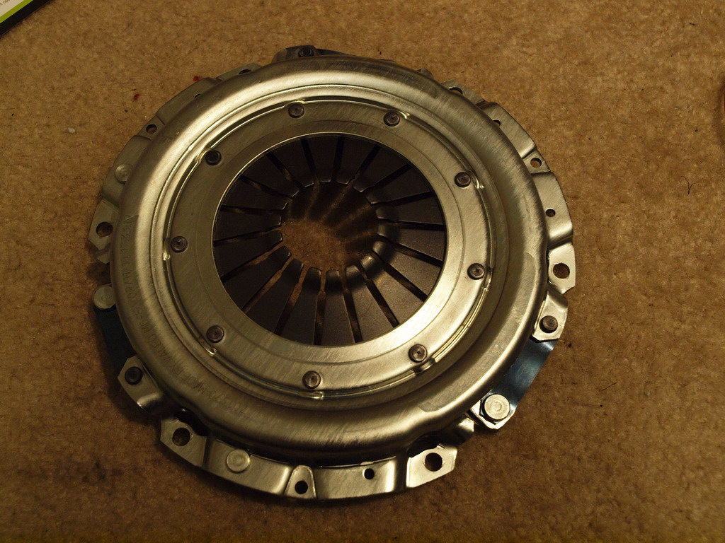

0Наконец-то приехало сцепление и сразу возникло куча вопросов. А именно как это все ставить :D
Итак по порядку.

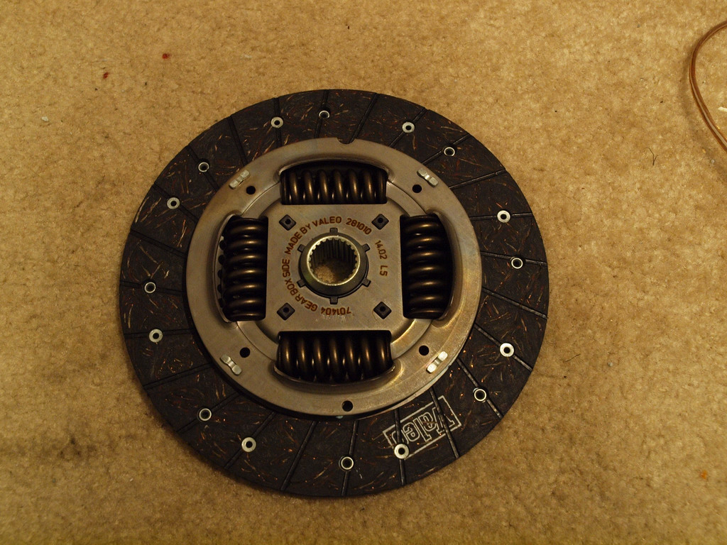

Сам диск сцепления (тут понятно, без разницы как ставить)

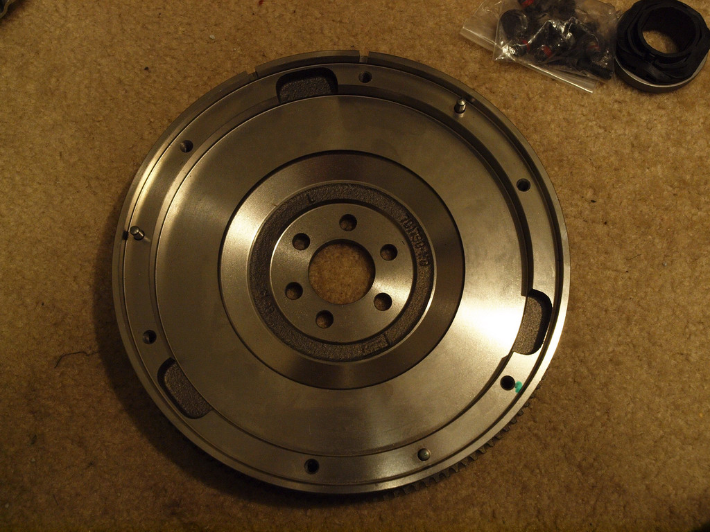

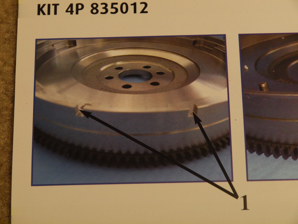

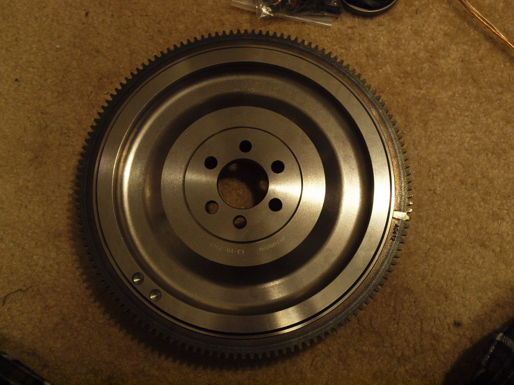

Маховик. Сзади есть две ямки (снизу) и метка на шестерне (справа)
С другой стороны есть две прорези (вверху)
Вложенная бумажка пишет вот что:
Notch gaps for ignition timing pick up are in identical position (что-то с выставлением зажигания на коленвале, но что именно и как?)

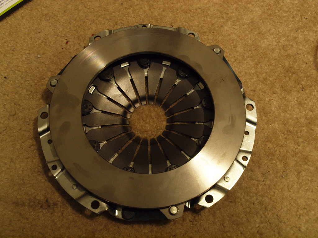

Дальше корзина вроде как без меток, пофиг как ставить?

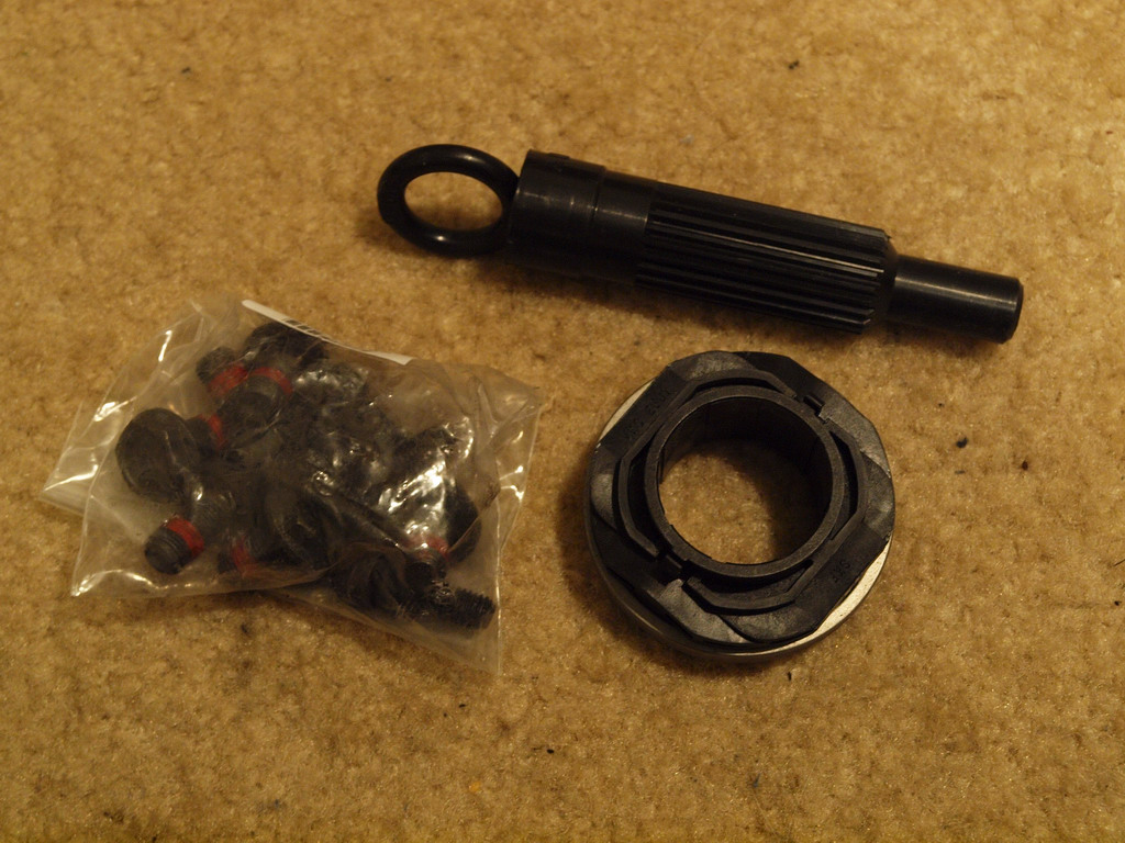

Болтики, выжимной и приблуда для выравнивания диска.

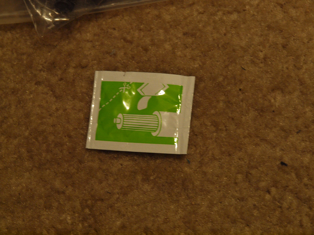

Какая-то смазка... куда ее мазать? на вал коробки?

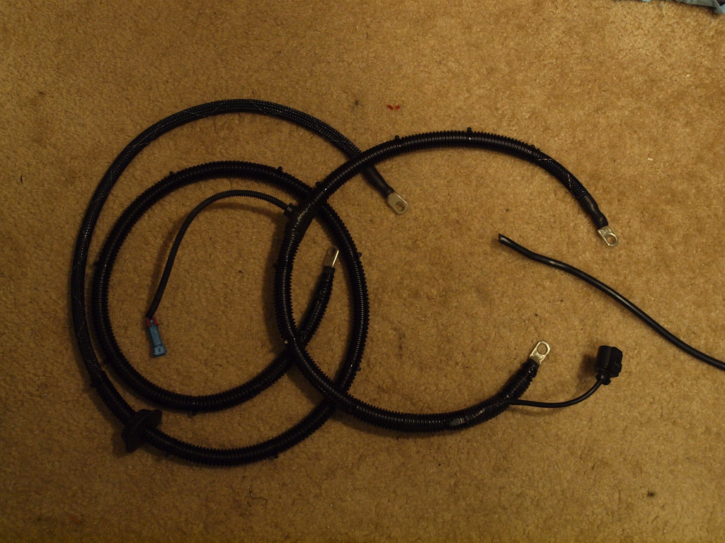

А еще я переделал стоковый провод от аккума до стартера и от стартера до генератора. Теперь он толщиной 2 AWG, справа можно увидеть маленький кусочек стокового 8 AWG
Жду советов по впихиванию этого всего назад. (Было бы клево с моментами затяжек ) Спасибо!99 Passat B5 AEB MT, 08 Tiburon 2.0L MT

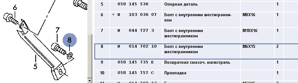

0Блин, не знал что в ЭТКЕ куча ошибок... у меня небыло опоры турбины и болтов к ней.... заказал блин не глядя по номерам. пришли вообще левые фигни.... номер 7 не правильный номер части, а номер 8 вообще болт а не шайба

0вобщем...
Диск ставиться только в одном положение, если память не изменяет то выпуклой частью в сторону корзины (лучше уточни)
Маховик, возможных положения только 2, т.к. ты все это дело не балансировал в сборе с коленкой и у тебя ДПКВ считывает не с маховика - то впринципе всеравно как ты его поставиш
Корзину тоже всеравно, но навсякий случай погляди нет ли там меток балансировки (зеленое пятно на маховике, мож на корзине тоже есть)VAZ 05-sport 1982г 2.0i - There is no limit to perfection
29.01.2011, 10:34 #89
0MaxCar, да я уже разобрался... диск становиться тоже только в одну сторону... на корзине ничего не нашел... буду ставить надписью валео к зеленой точке Блин ну и намучался я сегодня пытаясь запихнуть в кабель в 4 раза толще в стоковые дырки... но все таки сделал... выглядит как родной, никакого колхоза как говорится Останется только землю поменять... Завтра замена кучи всякой фигни... и если останется время то и установка коробки...
